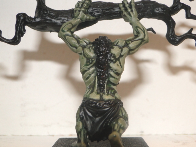

Alors on commence par poser la couche de base, du Catachan Green sur toute la figurine avec le pinceau Standard (Bon, il n'y a pas de photo, jusque là, rien de plus simple ).
Ensuite, toujours avec le pinceau standard et un mélange de 1/1 de Catachan Green et de Bleached Bones, on dégrossit la fig en évitant les creux...
Toujours avec le même mélange, mais avec le pinceau Detail, on affine la bête en se rapprochant des creux...
Maintenant, vous pouvez passer un généreux lavis de Thraka Green sur toute la fig...
Cette étape n'est pas obligatoire, mais elle fera apparaître quelques zone de vert plus sombre lors des étapes suivantes...
A ce stade, votre figurine est très moche et c'est normal !!
Pendant le temps de séchage, vous pouvez attaquer le second troll en préparation...
Une fois sec, passez un lavis de Devlan Mud... Mais n'ayez pas la main trop lourde...
Les creux et les différents endroits où vous allez devoir poser vos éclaircissements sont désormais bien apparents...
Avec le pinceau Detail, vous reprenez votre premier mélange (1/1 Catachan Green / Bleached Bones) et on termine la couche de base en évitant soigneusement les creux...
Maintenant, on attaque les éclaircissements...
Toujours avec le pinceau Detail, on commence a faire ressortir les muscles saillants avec un mélange de 1/2 Catachan Green / Bleached Bones...
Vous continuez à éclaircir en ajoutant une mesure de Bleached Bones supplémentaire à votre mélange précédent en repassant sur les endroits les plus proéminants de votre premier éclaircissement...
Vous terminez au Bleached Bones pur sur le visage...
Il va sans dire que votre peinture se doit d'être bien diluée afin déviter les pâtés !!
Pour le ventre :
-Plusieurs fines couches diluées de Bleached Bones sur le ventre qui est finalement éclairci avec un mélange 1/1 de Bleaches Bones et de Skull White
Pour les yeux :
- une pointe de Blood Red suivi d'un lavis de Baal Red et d'une pointe de Skull White dans le coin des yeux...
-J'ai également passé un léger lavis d'Asurman Blue sur les paupières basses...
Pour les dents :
-Couche de base de Bleached Bones.
-Lavis de Gryphonne Sepia.
-Eclaicissement de Skull White.
Pour les lèvres :
-Lavis de Baal Red entre les dents et la lèvre inférieure.
-Idem entre les parties éclaircies des lèvres.
Pour les cicatrices du ventres ou d'ailleurs :
-Lavis de Baal Red.
-Lavis de Leviathan Purple (éviter de trop déborder sinon vous ruinez votre éclaircissement précédent).
Je crois que c'est tout... Vous avez maintenant des trolls tout beaux tout propres pour aller massacrer l'ennemi !!
Sans le flash
Avec le flash
De plus près sans le flash
Idem mais avec le flash
J'espère que ça pourra vous être utile ...
